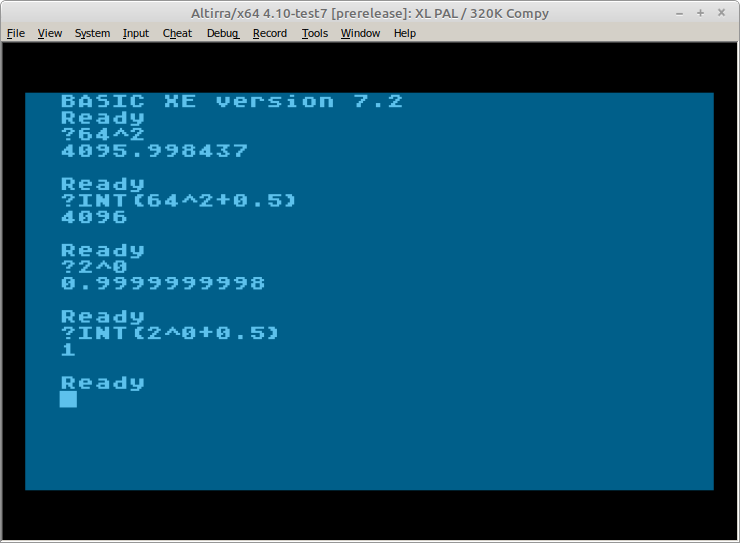

Alle mir vorliegenden Versionen von BASIC XL und BASIC XE potenzieren falsch !!!
Gibt es dafür einen Fix? Hat jemand Versionen ohne den Fehler?

Fragt sich halt, ob nur die Ausgabe 'anders' ist oder tatsächlich ein Fehler drinsteckt.
Ich vermute ganz stark, dass das was mit der Art und Weise zu tun hat, in der Zahlen intern gespeichert werden.
In Atari-BASIC ist es das BSD-System, welches sehr gut mit dem Dezimalsystem kompatibel ist. Genau genommen ist es ein Abbild dessen. Jedes Halb-Byte beinhaltet eine dezimal-Ziffer.
BASIC-XL scheint Zahlen im Binärformat zu speichern. Das ist effizienter, weil ein größerer möglicher Wertebereich abgedeckt wird, hat aber den Nachteil, dass teilweise Abstriche bei der Genauigkeit gemacht werden müssen, und zwar sowohl bei großen Zahlen ohne Komma, als auch bei vielen Stellen hinter dem Komma. Viele Dezimalbrüche mit Vielfachen von 2 im Nenner enden schnell als periodischer Bruch im Binärbereich (obwohl dies doch eigentlich die Königsdisziplin der Binärzahlen sein sollte, aber eben nur vor dem Komma).
Wieso dieser Fehler nun schon bei einer so kleinen Zahl wie 64^2 vorkommt (4096 = 2^12, sprich, das 13. Bit ist gesetzt), wundert mich jedoch schon - vielleicht hat das was mit der Art und Weise zu tun, wie BASIC-XL Potenzen ausrechnet. Sehr wahrscheinlich rechnet es diese Zahl als floating point aus. Was sagt BASIC-XL denn zu der zu Grunde liegenden Rechnung (also Print 64*64)?

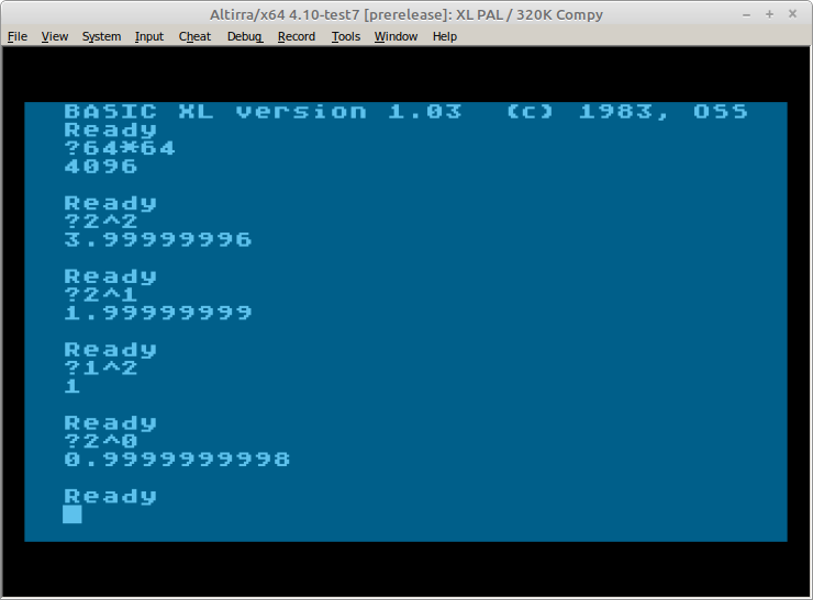

atarixle schrieb: Was sagt BASIC-XL denn zu der zu Grunde liegenden Rechnung (also Print 64*64)?
Ein Bild sagt mehr ...
Ja, ich würde sagen, das belegt Dietrich's Erklärung ganz deutlich. Beim Lesen fiel es mir wieder ein, Atari BASIC braucht für ein einfaches 2^x eine halbe Ewigkeit und Turbo-BASIC konnte das schon immer wesentlich schneller. Durchläuft man ohnehin eine Schleife, kann man die Potenz von 2 bis auf eine Addition herunterbrechen und Rechenzeit sparen (in jedem Durchlauf x+x rechnen). Damals las ich es auch im HC Sonderheft, dass TB Potenzen anders berechnet als Atari-BASIC.

Hat die gleichen Eigenschaften und rundet nicht passend.
Muss man halt nach Alt-BASIC-Sitte handhaben:
